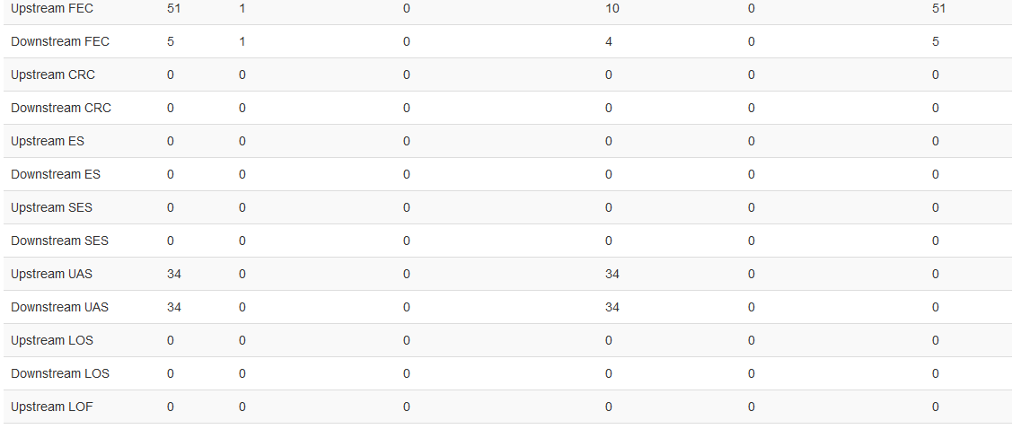

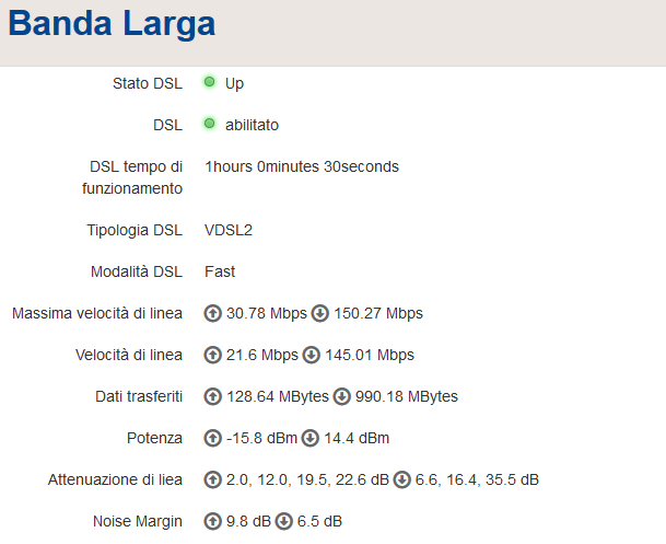

I miei valori download sono normali? In teoria dovrei avere una fibra FTTH dopo dei lavori effettuati a maggio (mi hanno lasciato un foglio dicendo che in effetti mi stavano portando la fibra FTTH al mio condominio), ed oggi ho ricevuto il nuovo Smart Modem Plus della technicolor dopo aver richiesto il passaggio dal 100 mega a 200
Mi sembrano quindi dei valori bassi per una fibra FTTH, no?
Voglio notare (non credo che sia correlato) che nei primi mesi con la 100 mega arrivavo ai 95 mbps effettivi, poi negli ultimi mesi ho notato che non superavo piu' i 60 circa.
Ecco le screen dei valori del router
Vorrei solo chiarire se i miei valori sono nella norma, oppure se ci sia qualcosa da preoccuparsi.

Il vero problema problema di fondo è che tu non sei in FTTH, anche se lo pensi! Ora, il fatto che ti stessero portando la FTTH nel condominio non significa che i lavori fossero finiti, anche perché Tim impiega parecchi mesi (anche fino a 6) prima di "rendere vendibile" l'offerta FTTH. Oltretutto la 200 mega Tim la fornisce soltanto in FTTC, in FTTH i profili sono a 1000 Mega, quindi, al momento sei in FTTC e hai una buona linea. Credo che dovrai attendere ancora un po' prima di vedere la FTTH attivabile, magari entro fine anno se hai fortuna.

Col vecchio modem ho i 65mbit/s che avevo da sempre, mentre con il modem nuovo ho 135 mbit/s
Perfetto così, hai guadagnato 70mbit.
