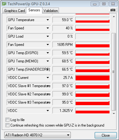

Ecco qua, mamma mia

o hai un problema di dissipazione in quanto il dissipatore non e' montato bene, c'e' poca pasta ecc.., oppure i sensori della temperatura sono partiti

Direi che fai bene ad allarmarti perchè lì si sta friggendo tutto e quindi urgono provvedimenti! Non sò che case tu abbia ma dovrebbe avere una ventilazione super per tenere testa ad una HD4870x2 con l'Accelero Extreme che scarica dentro al case il calore prodotto. Anche il Q9550 sempre in full a 3,4Ghz fà la sua brava parte nel produrre calore e quindi è ovvio che il case sia un forno. Al momento togli il pannello sinistro del case e magari puntaci un ventilatore, poi vedi se è possibile potenziare in modo consistente la ventilazione con ventole extra oppure in extrema ratio... compra un full tower ben ventilato. :sisi:
