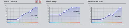

quindi il dissipatore a liquido è di lato che butta aria fuori ?
controlla che la pompa giri bene (solitamente deve stare al 100%)
controlla i tubi del liquido se sono freddi o tiepidi.

adesso sta intorno ai 43/45°C però solo con google aperto è a 4200 MHz quasi al massimo
secondo me le ventole in basso pescano poca aria e troppa polvere.
fai la prova con la paratia aperta.
il dissipatore in questo case è in alto che butta fuori e i tubi sono tiepidi

se con solo chrome è così, controlla il risparmio energetico di windows come è settato (bilanciato o prestazioni elevate).
stessa cosa sul BIOS se è impostata una modalità Gaming o Alte prestazioni.
queste impostazioni rendono il PC più veloce e reattivo in tutte le situazioni, ma a scapito delle temperature che saranno altine anche a riposo.
Io preferisco la modalità Bilanciato perché a riposo o con poco carico la CPU cala la frequenza.
ho tutto in prestazioni elevate
