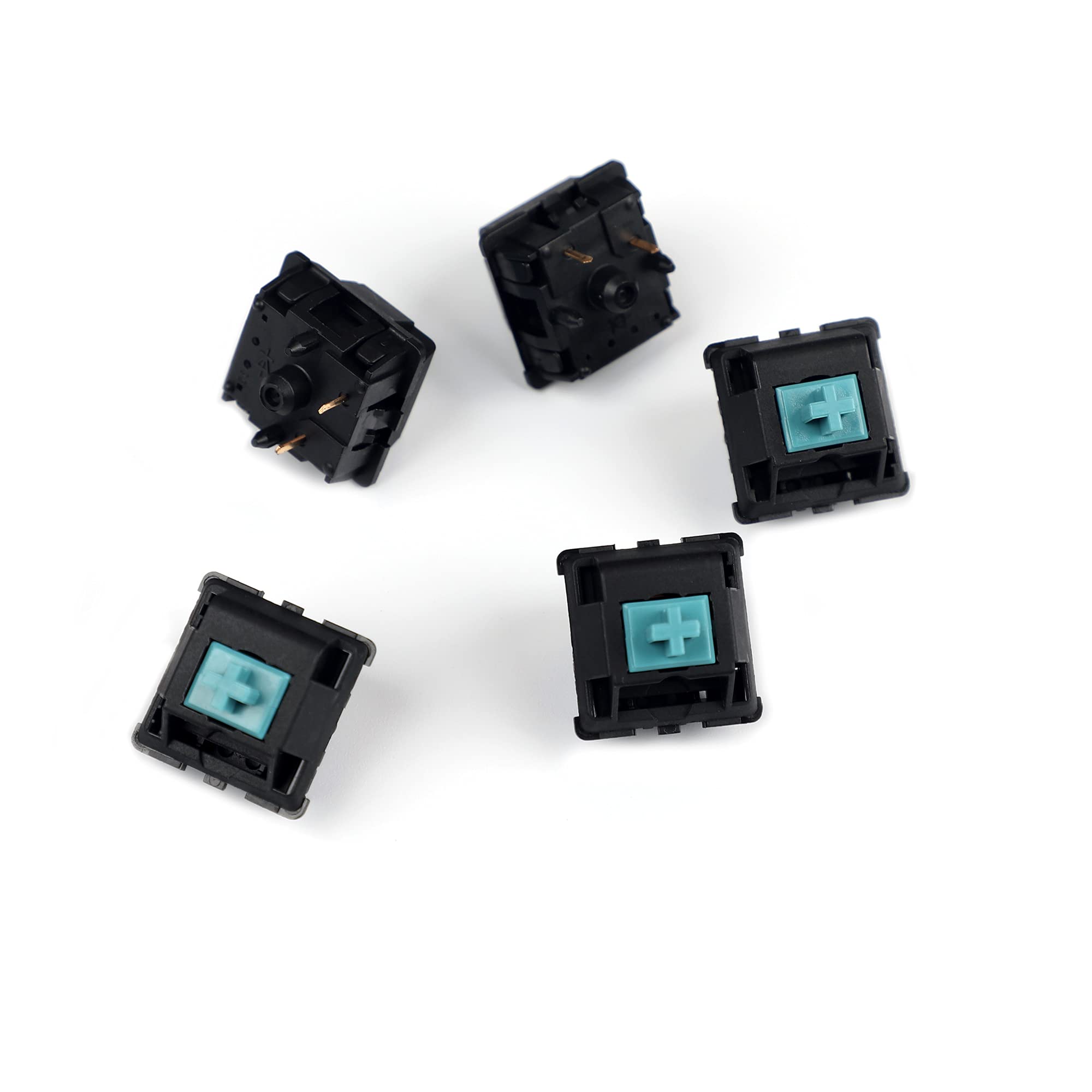

Salve, ho un problema con un tasto della tastiera meccanica , in pratica i pin dell interruttore meccanico si sono rotti dentro la tastiera come posso fare per pulirla ? grazie .
Non è che il foro è aperto dall'altra parte? Se sì ti basterebbe smontare la scheda in modo da esporre l'altro lato e spingere i pin fuori con un ago.
quello è il sopra, puoi cambiare i keycaps, dalle caratteristiche su reddit leggo che non si possono cambiare invece gli switch, magari ho sbagliato versione e puoi cambiarlo, prova a spingere con un ago e vedi che succede
salve la tastiera lo portata da un tecnico ha pulito i pin adesso non funziona più la parte bassa della tastiera dal ctrl fino al fn possibile che siano collegati in serie ? in attesa del nuovo tasto per vedere se il problema sia quello
buonasera tasti arrivati, oggi porto la tastiera dal tecnico, se riuscisse ad aggiustarla dovrei acquistare il copri tasto che non trovo da nessuna parte ,sapete dirmi dove posso cercarlo ?
cmq sono cherry mx pbt double shot
