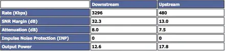

e queste sono le statistiche che trovo nella pagina del modem (a me non sembrano così pessime)
SNR 32,3 down - 13.0 up
Attenuation 8.0 down - 7.5 up
secondo voi come mai ho una velocità di connessione così penosa? è dovuta al modem/router?

Se da cosi :
Dopo un riavvio sei cosi
SNR 18.8 27.0
Attenuation 6.0 7.5
Con un attenuazione del genere ti consiglio di collegare il modem direttamente alla linea principale che ti arriva in casa escludendo tutto il resto e scollegando l impianto telefonico di casa perché hai problemi all impianto di casa
