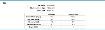

Ciao a tutti, mi sono appena fatto prestare un router da un amico e controllando i valori mi da un margine di rumore un pò strano.. vi ho allegato l'immagine. Ho infostrada 5 mega e sono lontano 3,5km dalla centrale. Consigli? Andrea spero tu legga il post dato che sai già la situazione della mia linea
Ho perso la portante anche col nuovo router e da 5 mega si è abbassata a 3,5

snr in upload sballato per un bug del firmware e attenuazione non ok !! piu di cosi non ti mettono con quell attenuazione

Non riesco ancora a capire come mai balla cosi l'attenuazione e si allinea a 3,5 mega. Han già fatto controlli sulla tratta ma nessun problema. E' davvero una situazione assurda
Pensa che ora in download ho un margine di rumore di 4 db fisso e non sale però navigo bene

Ora che ci penso andrea, ho una tripolare aperta ed ho isolato i cavi con dell'isolante, questi potrebbero creare interferenze anche se non sono collegati a nulla?
Perfetto no non si toccano, assurdo com'è possibile che ho cambiato router per fare delle prove e perdo la portante ogni 10 15 minuti?
molto probabilmente la dslam non negozia piu la portante come prima o la porta dslam sta partendo
