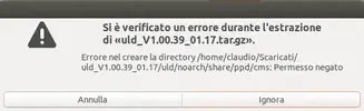

Cari amici del forum,
chiedo gentilmente se qualcuno di voi ha avuto lo stesso problema facendo l'upgrade del SO da Ubuntu 16.04 LTS a Ubuntu 18.04 LTS. La nuova versione di Ubuntu non vede più lo scanner della mia stampante, una Samsung xpress M2070FW. I software che utilizzavo per la stampante/scanner erano gscan2pdf o simple scan. Ora con il nuovo SO funziona solo la stampante. Ho provato a disintallare il driver (uld_v1.00.36_00.91.tar.gz) e a reinstallarlo; non è successo niente. Il ramo d'azienda che produce stampanti Samsung è passato ad HP. Ho provato anche con l'ultima versione scaricata dal sito HP (uld_V1.00.39_01.17.tar.gz), il file da errore quando lo scompatto (vedi allegato).
Qualcuno può aiutarmi?
Grazie in anticipo del vostro prezioso aiuto

Esiste un repository Debian dove ci sono i driver Samsung, sicuramente è più semplice che farlo da un archivio: https://wiki.ubuntu-it.org/Hardware/StampantiScanner/SamsungLinuxDriver
