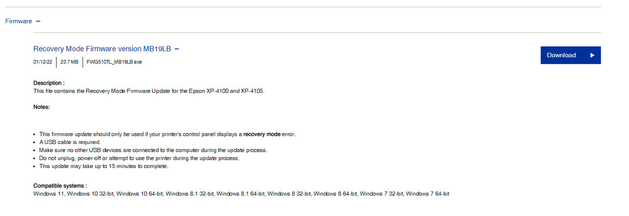

Prova ad avviare da pc collegato alla stampante il file del firmware scaricato da qui:
Scusa per il ritardo, ci ho provato ma mi da lo stesso messaggio.
Prova a vedere se riesci a fare l'upgrade dal driver, non dal pannello.

Hai due modi possibili:
1) Il recovery usando l'utilità da qui
Verifica BENE: cavo usb collegato...
2) Recovery tramite tasti. Partendo da stampante spenta, devi tenere premuti contemporaneamente:
Il tasto di STOP
Il tasto freccia in basso
Il tasto freccia sinistra
e all'ultimo quando tutti e tre questi tasti sono premuti devi tenere premuto
il tasto di avvio il tutto per 15 secondi finchè non riappare il display.
Poi spengi e riaccendi.

Scusa, c'è un firmware compatibile con Win XP?
Il firmaware deve essere compatibile con la stampante.
Questa è una utility che si usa quando la stampante va in recovery mode e ti permette di caricare il corretto firmware sulla stampante, da quello che si vede non è disponibile per Windows XP.
Prova l'altro metodo.
Tu dovresti scaricare una utility che ti permette di caricare il firmware sulla stampante.
Ma non è disponibile per Windows XP...ma ancora windows XP usi?
Sono ben 8 anni che finito il supporto...
L'altro metodo l'ho provato, ma senza risultato.
