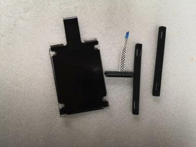

Lascerò questo SSD M.2 e installerò un ssd 2.5''. Devo solo trovare un flat cable adatto Sata, anche se credo sia solo una questione di misura del flat cable perchè le interfacce del cavo dovrebebro essere standard o sbaglio?
Grazie per la risposta. Confermo quanto tu scrivi. Ho fatto altre ricerche e ho usato una versione diversa di CrystalDisk ed effettivamente siamo sui 1734 in lettura e 1200 in scrittura.
Devi prendere un Flat cable per quel tipo di notebook:
Con un pò di pazienza dalla Cina
