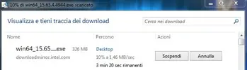

Perfetto, ti ringrazio per la risposta. Posto solo uno screen di downlad da sito intel solo per conferma. Quindi se non ho capito male la velocità è nella norma?

vai tranquillo è nella norma. Mi ricordo i tempi passati coi modem 56k quando si scaricava a 5-6 KB/s ...
