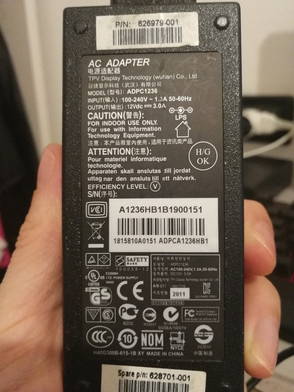

Ciao. Fai una foto dell'etichetta dell'alimentatore attuale che vediamo. Comunque vista la vetustà dell'oggetto un cambio radicale non sarebbe una cattiva idea.

Eccolo:

Prima di spendere soldi su un monitor vecchio direi di sincerarsi che il problema non sia solo un cavo rotto
Elettricamente sì (prendi quello da 5A che male non fa), devi verificare il connettore.
E ancora, non è detto sia l'alimentatore, magari è il connettore nel monitor, pin centrale lasco, saldature rotte etc...
si indubbiamente può essere tutto, però per capire meglio che cosa da il disturbo si può iniziare comprando un alimentatore che costa certamente meno del monitor. il problema però che mi fai notare è il connettore che con le tante misure diverse non ho la più pallida idea se può andare bene o no...c'è un modo per capirlo?
