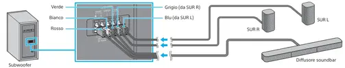

Sicuro? Da qui i diffusori della soundbar sembrano essere separati...
Non parlavo della configurazione di collegamento ma dell'effettiva resa sonora. I collegamenti sono separati ma il corpo è unico. E' quello che non mi convince. Preferisco altoparlanti separati per un vero 5.1
