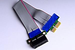

Le strade da seguire imho sono 2
1.prendi una prolunga del genere
http://ecx.images-amazon.com/images/I/41rFEOao85L._SX300_.jpg
2.vendi la essence e prendi una scheda usb per la gioia di noi audiofili (o aspiranti come il sottoscritto :P)
PS:non smontare roba se non sei disposto a buttare tutto...ora vedi tu
PPS:quell'accrocchio che va nello slot da 5.25 non lo commento nemmeno

io credo che lì non stia bene sia per l'inclinazione (questo vuol dire uno sforzo perpetuo che con il tempo te la farà buttare sicuro) sia per via del fatto che sta proprio addosso alle schede video...personalmente vedrei per quella prolunga o per la usb se vuoi proprio risolvere il problema alla base
PS:parliamoci chiaro,io non conosco il tuo budget ma ho una mia teoria...per mettere lì 2 gtx780 o te l'hanno regalate oppure vuol dire che ce l'hai un centone (anche meno) per una bella xonar u7 ;)
