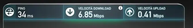

Ora sono nei 10 giorni di calibrazione. Approfitto della tua disponibilità per chiederti alcune cose. In alcuni momenti della giornata riscontro allo speedtest una riduzione di banda e aumento vertiginoso del ping. Potrebbe dipendere dai test ke fanno in questi 10 giorni? In base ai parametri del router che banda posso agganciare e migliorera' anche il ping? scusa il disturbo e grazie :)
Si anche a me dava problemi i primi giorni, il ping dovrebbe arrivare a 15/20, mentre la velocità non saprei 14, forse 17 mega.
