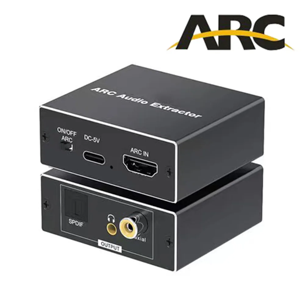

salve ho una sky glass vorrei usare come ho fatto con ogni tv posseduto le cuffie con cavo jack ma la tv non ha un ingresso jack e cosa che non mi aspettavo nemmeno ottica, ho provato con un adattatore da usb-c a jack dato che la tv ha un ingresso usb-c ma ovviamente non funziona, so che si possono collegare cuffie bluetooth ma dato che indosso cuffie per molte ore non mi sembra salutare senza cavo, spero nei vostri suggerimenti per un qualcosa che possa far funzionare le cuffie cablate. PS: non so se può servire ma ho un convertitore piu o meno identico a questo che usavo per collegare un home theatre,
L'unica uscita audio è il canale HDMI eARC. Quindi ti serve un estrattore audio di questo tipo.
Ricordati di selezionare nelle impostazioni audio della tv la voce "PCM stereo" relativamente all'audio eARC.

ti ringrazio per il consiglio ho trovato questi tre 1 2 3 un po piu economici su aliepress dove compro spesso puoi dirmi gentilmente se sono la stessa cosa grazie
Funzionalmente sono la stessa cosa (per lo meno apparentemente, sulle cinesate da aliexpress nessuno può dare garanzie).
Ovviamente c'è una conversione da digitale ad analogico quindi il risultato, la qualità dell'audio, dipenderà dalla componentistica utilizzata.

Occhio che questi non sono dispositivi HDMI Arc. Questi vanno bene solo per un dispositivo esterno (un lettore bluray, una console o un media player) che va collegato ad una tv e da cui si vuole estrarre l'audio, analogico o digitale.
La tv invia l'audio solo tramite canale Arc, non sulle classiche HDMI.
Occhio che questi non sono dispositivi HDMI Arc. Questi vanno bene solo per un dispositivo esterno (un lettore bluray, una console o un media player) che va collegato ad una tv da cui si vuole estrarre l'audio, analogico o digitale.
ecco questo era il mio dubbio ma attacando questi estrattori al hdmi earc 2 della glass le cuffie funzioneranno anche se sto su altre sorgenti tipo hdmi 1 hdm3 e ovviamente sky incorporato?
Sì sì, quello non è un problema perché l'audio arriva alla tv che lo smista al canale ARC. L'importante come detto all'inizio è che l'audio tv sia settato in PCM stereo perché tutti questi adattatori non digeriscono formati compressi (tutte le declinazioni del Dolby).

si ce ne sono molti ma dato che non sono un esperto non so se quelli con la dicitura arc vanno bene per la tv che ha earc per questo chiedo a voi esperti
ottimo cmq per quello che ho bisogno quale mi consigli tra quei tre o se ne hai altri da suggerirmi nel range di prezzo non superiore a 20€ non mi preoccupo se sono cinesate perche ho comprato molti adattatori, splitter etc su aliexpress e hanno fatto il loro lavoro mai dato problemi
