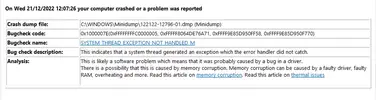

Ciao a tutti, stamattina poco dopo aver acceso il pc, mentre leggevo semplicemente un quotidiano online si riavvia il computer con tanto di schermata blu.
Vi allego il report di who crashed.
Ho effettuato test su hard disk e ram e non sembrano esserci problemi.
Da cosa potrebbe esser dovuto?
Da quel momento non ho più avuto problemi.
Grazie

Potrebbe essere anche un problema di driver non aggiornati. Hai aggiornamenti anche facoltativi di windows update da fare?

Penso anche io possa dipendere da qualche driver, mi ha fatto una schermata simile ieri sempre con errore che può dipendere da driver/software. Il problema è che ho tutto aggiornato quindi non capisco come risolvere!
Allego l'ultimo errore che ho si è presentato
Grazie

Che test RAM hai fatto? Prova un memtest86 con iso montata su chiavetta avviando da quella:

Ho fatto anche il memtest86 come mi hai consigliato e dopo circa 3 ore di analisi non ho riscontrato alcun errore.
Sottolineo il fatto che la schermata capita sempre poco dopo aver acceso il computer oppure appena il pc è uscito dalla sospensione.

Che pc è?
CPU Amd ryzen 5 3600x
MOBO Asus Rog Strix B550 Xe
GPU RTX 2070 Super
Ram Corsair (non ricordo quanti mhz)
È secondo pc e non lo accendevo da parecchio tempo, però ho fatto tutti gli aggiornamenti (messo anche windows 11 per provarlo)
La scheda ha il wifi?
Hai dato una occhiata agli eventi di sistema per vedere cosa altro il pc stava facendo al tempo del crash?
Non so da quanti anni non vedo un BSOD causato da una applicazione, specialmente un System Thread Exception not Handled. Ma cosa hai installato su quel pc che può causare un errore simile, che in genere si ritrova su materiale piratato, applicazioni in versione beta o scritte da cani.

Sicuramente nulla di strano, anzi il pc lo avevo formattato completamente prima di metterlo a "riposo" per qualche mese.
Attualmente le uniche cose che ho sono le seguenti:
controllo ventole icue di corsair
revo uninstaller
cc cleaner
who crashed
hwinfo
client riot per giocare a league of legend
Per controllare cosa è accaduto nel momento del crash intendi vedere nel visualizzatore eventi che altro errore ha dato in quel momento?
