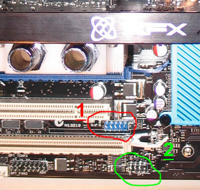

Ho un problema!
Ho montato i seguenti componenti:
Asus Maximus Extreme
Intel Core2 6850
2gb DDR3 Corsair 1333
Ali corsair HX520W
SV XFX 8800gt
Raffreddamento a liquido con pompa Swiftech 655
Ho collegato l'alimentazione 24pin sulla scheda madre e facendolo partire funziona tutto (almeno così sembra.
Il problema è che quando vado a connettere anche l'alimentazione a 8pin la scheda madre si riavvia dopo 2/3secondi e continua a farlo ininterrottamente.
Quanche esperto ha dei consigli su cosa potrebbe essere?
Ho sbagliato qualcosa nel collegamento dei commettori (24pin e 8pin)?

Edito: insserendo quello da 4 al posto di quello da 8 si riavvia uguale. Se lo tolgo rimane accesa la mobo ma non parte lo schermo e sill display lcd rimane fermo a: CPUINIT

Sisi lo so, lo faccio apposta quando devo riempire l'impianto a liquido, così evito che CPU e VGA rimangano accese senza liquido.
Comunque ho risolto..........ho fatto solo una grande niubbata.
Ho collegato il cavo dell'ardcano sulla presa sbagliata, sembrava una USB invece era un'altra che non so a cosa serve. :cav:
vabbè, te la sei cavata al passo 1...;)
