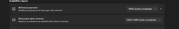

piuttosto sei sicuro che la risoluzione impostata sia giusta? deve essere 2560x1440 quell che vedi semprerebbe più un 1920x1080
La risoluzione sembra essere giusta dalle impostazioni di Windows.
