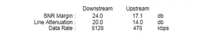

In allegato, SNR e ATTENUATION, sia con modem TELECOM che con TECHMADE

2) dati i valori "snr" e "attenuation" come valutereste la linea? Un possibile cambio di profilo potrebbe migliorare qualcosa?
3) Quale tra i due modem mi consigliereste di utilizzare visti i rispettivi valori?
hai potenzialmente buoni valori, potresti provare per 1 mese gratuitamente Superinternet Plus (fino a 20 Mega in download e 1 Mega in upload) e/o se vuoi migliorare la latenza Internet Play (che ti abbassa il ping passando da interleaved a fast, anche questa il 1 mese e' gratuita) e se nulla cambia recedi senza spese
da quello che vedo il TECHMADE gestisce nettamente meglio la linea ...

Un ulteriore domanda, anzi dubbio: riguardo al modem, con quale criterio vedi che il TECHMADE gestisce meglio la linea? dal fatto che il valore relativo al snr sia più basso rispetto al modem TELECOM???

... riguardo al modem, con quale criterio vedi che il TECHMADE gestisce meglio la linea? dal fatto che il valore relativo al snr sia più basso rispetto al modem TELECOM???
ps: ho rifatto i testi (cmd-ping) e i risultati sono sempre gli stessi. La mattina tutto nella norma poi, dal pomeriggio, la navigazione comincia a rallentare... :(
il TECHMADE gestisce nettamente meglio sia attenuazione che soprattutto l'snr, anche se nel tuo caso purtroppo non te ne fai nulla (in quanto limitato alla 7mb) , per quanto riguarda il problema portante hai queste 2 opzioni, ti consiglio la 1 sia perche' e' a costo zero e sia perche attivare il fast migliora la latenza ma non influisce sulla saturazione ...
