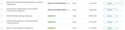

Si tratta di questo?
E' il sito ufficiale quello che ho trovato? E' sicuro da usare?
Questi sono i driver disponibili per il mio PC
Questi sono i driver installati
