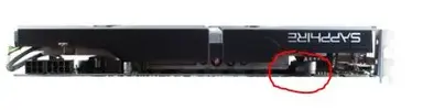

ho acquistato la scheda in oggetto.
ho visto che lateralmente c'è un pulsante col logo Sapphire. ma a che serve?

Re: Pulsante su Sapphire DUAL-X R9 280X 3GB GDDR5 OC
è quello evidenziato nell'immagine allegata
e esattamente che cambia tra un bios e l'altro?
oddio mi cogli impreparato perché anche per me è la prima volta che abbia una scheda con il pulsante di switch... perç credo che serva prima di tutto ad avere 2 bios differenti, così da poterla testare e vedere con quale hai le prestazioni migliori... e poi credo che sia un'assicurazione sulla vita, nel senso che quando tenti di aggiornare il bios della scheda, e magari qualcosa va storto, hai sempre l'altro disponibile...
però per questa affermazione aspetta qualcuno più informato di me a riguardo... è probabile pure che sulla tua 280x non sia per lo switch del bios ma per altro...
Il dual bios ha in pratica una funzione di salvataggio in quanto fà partire la scheda video in caso di corruzione del bios primario..Il bios secondario nn è modificabile quindi rimarrà sempre ai valori predefiniti di fabbrica..
Anche in caso di OC della scheda video spesso si và a modificare il bios..In quel caso se la vga nn partisse si può far ripartire la scheda video selezionando il bios secondario, quello a valori di default..:)
