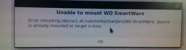

Buon dì, come da titolo ho un piccolo problema con un hd esterno (2,5" autoalimentato). In sostanza, quando lo collego mi da questo errore: P_20170830_094249_1.webp, in seguito, quando provo ad accedervi mi da giustamente (credo) l'errore: "internal error: no mount object for mounted volume".
Ho provato a vedermi un paio di guide, ma non hanno risolto nulla (my bad obv).
Su Windows mi dice di formattare, ma, se possibile, preferirei prima dare una controllata ai file all'interno; è un hd che attacchiamo alla tv per film, ma il dubbio è sempre che ci sia qualcosa di importante all'interno.
Ringrazio già tutti coloro che mi aiuteranno
P.S. lo sto provando da una live di manjaro MATE stable
Inviato da ASUS_T00J tramite App ufficiale di Tom\\\'s Hardware Italia Forum

Ecco qua, considerando che ho un hd interno da 320 (stessa capacità di quello esterno) penso di poter dire che sia visto, ma per qualche problema (attualmente a me sconosciuto) non mi fa accedere dal file manager. Mi scuso ma sono riuscito a connettermi decentemente solo ora in questi giorni
Va perfettamente
Quindi riesci a vederne il contenuto?
Una prova che puoi fare sarebbe quella di collegarlo alla tv accesa. Non conosco il software che gestisce gli archivi esterni (dischi, chiavette etcetc), quindi per ipotesi, una volta riconosciuto dalla tv, entri nel disco e visualizzi il contenuto, poi lo espelli seguendo la procedura della tv stessa. Lo espelli non staccandolo, spegnendo la tv o... ma mediante una funzione della tv. Nella mia per esempio c'è un tasto (tasto input) nel telecomando.
L' altra possibilità è quella di collegarlo a un pc windows e di lanciare un bel chkdsk [volume] /f, c'è da capire come win lo vede, se lo vede e se gli attribuisce un volume-ID perché secondo Manjaro non è partizionato, anche perché non riesce a leggerci.
In realtà questa è una questione di windows e non di Linux-like.
Infine, /dev/sr1 è il software wd-smartware che viene visto come (presumo) un lettore cd/dvd virtuale, il disco vero e proprio è /dev/sdg, ma non si vede nessuna partizione la quale sarebbe /dev/sdg1 quindi non è possibile forzare un mount.
