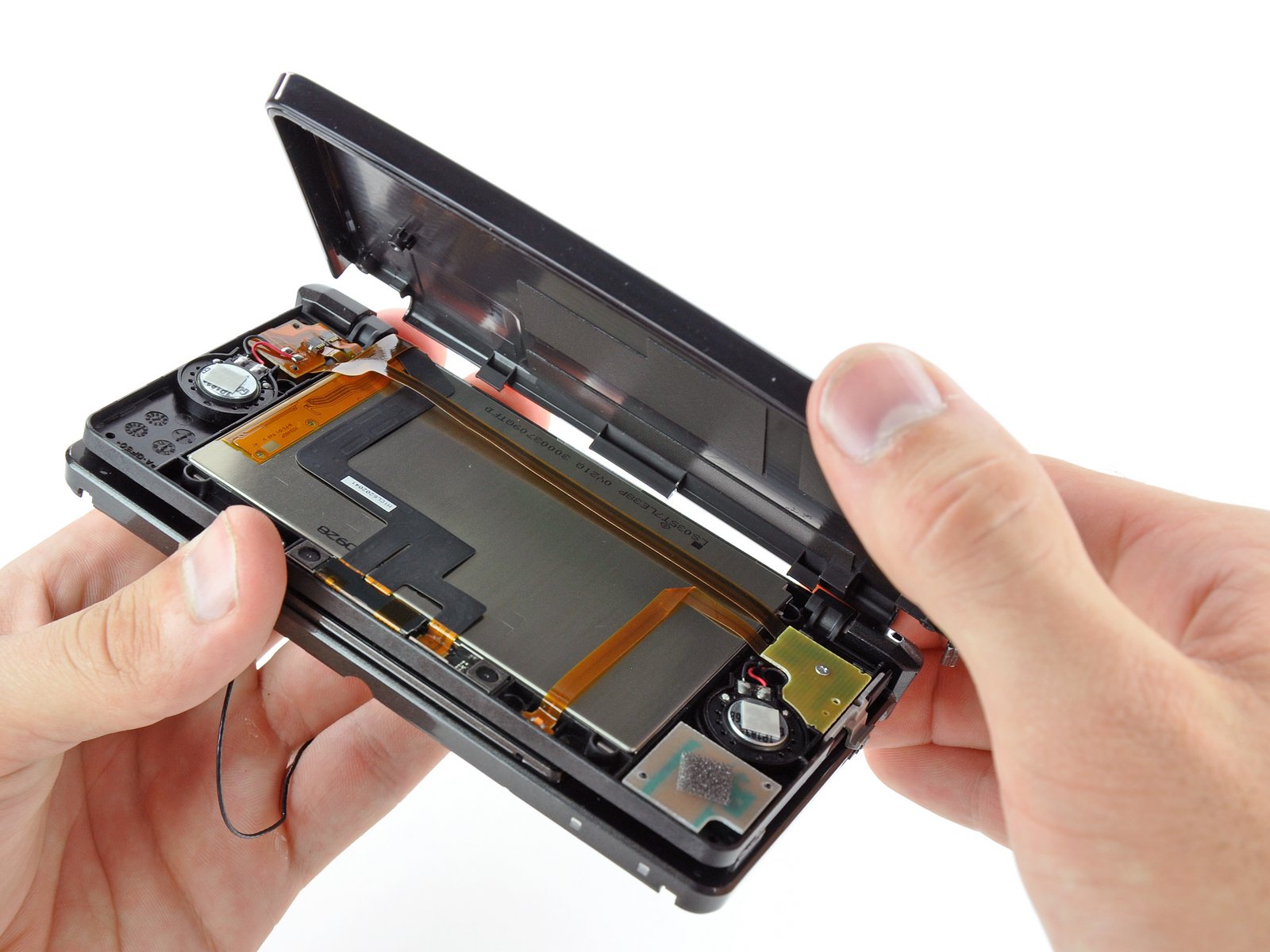

Salve, purtroppo il 3ds acquistato è arrivato con un gradito difetto...
In pratica la retroilluminazione dello schermo superiore non funziona, o meglio si "attiva" solo se faccio pressione nella parte sinistra dello schermo, in particolar modo tra la cassa sinistra e lo schermo stesso.
Sarà probabilmente dovuto al flat spostatosi o che non fa contatto bene.
Il problema è rimuovere la scocca superiore, che non è tenuta da semplici viti, ma bensì risulta "incollata".
Seguendo questa guida https://it.ifixit.com/Guide/Nintendo+3DS+Upper+LCD+Replacement/6176 il problema si presenta al passo 23, quando dovrei usare una pistola a caldo che non ho per far sciogliere "l'adesivo" e rimuovere così la scocca.
Potrei usare un classico phon? Se si quanto tempo e a che distanza dovrei usarlo lungo i bordi della scocca?
Vi ringrazio :)

Le pistole a caldo anche se ne trovi una al Brico da 40 euro vanno bene..
con il phon dovresti starci un pochino in più perchè la temperatura generata è un pochino inferiore

Beh io ti consiglierei di utilizzare una pistola a caldo, dato che le temperature del phon sono nettamente inferiori (basti pensare che la pistola a caldo si utilizza anche per far sciogliere lo stagno dei componenti smd), quindi la cosa che ti consiglierei di fare è, chiedere a qualche amico o che ne so il vicino di prestartene una, se proprio non vuoi spendere quei soldi, è sempre meglio non inventarsi stratagemmi diversi per fare queste cose altrimenti c'è il rischio di combinare qualche disastro, nel senso che c'è una possibilità che il phon bruci qualche componente! E vero che la pistola a caldo crea temperature più alte ma è anche vero che per scollare via il coperchio con un phone ci vuole molto tempo, ed io preferirei metterci poco ma ad alte temperature che metterci tanto con un phone.

Fatto proprio oggi con il phon : 3
E non si è rotto nulla ^^
Anche su ifixit ci stava scritto che si poteva optare per il phon :)
Ora il problema è riparare il 3ds
VgAGWPtsWHtSwJIw.huge
Sullo schermo a sinistra, accanto allo speaker ci sta quel flat marrone, e in particolare sulla stiscia che sembra "bianca" Gyazo - 005f3e961bf547be628168c0b8c7ec53.png. Ecco, se tocco anche piano quella parte là, lo schermo si "illumina" altrimenti resta scuro...
Come potrei risolvere? Se è un problema interno dei connettori, e non volendo spendere cash per lo schermo nuovo, che dite nastro adesivo e qualcosa che faccia pressione in quel punto?

Sembro aver risolvo, tentanto e ritentando avrò beccato il cavo mal collegato e ora funziona tutto senza nastro adesivo o altro :D
E ora funziona da giorni senza alcun problema e ho speso 0 centesimi per sistemarlo ( ma tanto tempo ) :asd:
