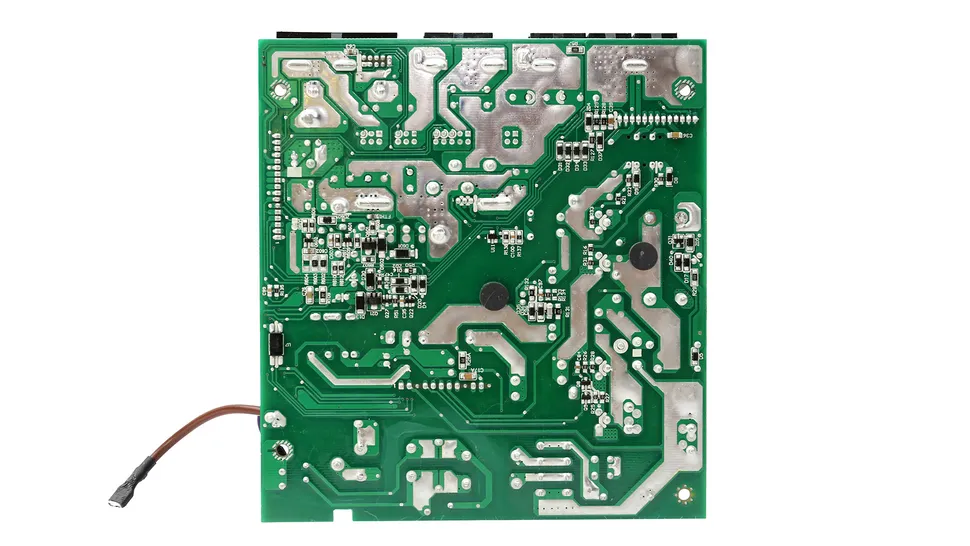

La qualità della saldatura sul PCB principale è buona. CWT ha buone linee di produzione, quindi non ci aspettavamo niente di meno qui.
i su'scon che dici tu sono classificati con lo stesso numero di ore dei nichicon del rmx
2x Su'scon (400V, 330uF each or 660uF combined, 2,000h @ 105°C, LZ)2x Nichicon (400V, 1x 470uF, 1x 390uF, 2000h @ 105°C, GG)
seppur i nichicon siano migliori perchè marchio noto e rinomato, come detto per me e altri recensori non è una discrimiante per bocciarlo.
a falco non piace lo so, ma seppur lo stimo, la sua guida non è la bibbia, esistono pure altri recensori, e di base non mi affido mai ad una sola review per valutare, (dove possibile) e come vedi è uno dei pochi che lo boccia.
anche qui viene raccomandato per sistemi high-end tier A
mi sembra difficile che un psu certificato a 50 gradi sia intollerante al calore, esiste qualche prova sul campo in merito? non è che ti confondi con il modello vecchio RM etichetta arancione?
