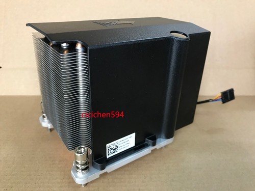

Controlla se i dissipatori installati sono questi:
Fai una prova impostando le ventole al massimo e caricando i processori.
Il calore ci mette del tempo per uscire dal processore, passare il dissipatore e arrivare alle alette. Vedi che temperature raggiunge.
Le CPU sono due E5-2680 (v1). I dissipatori sono uno identico a quello che mi hai linkato e uno fatto così: https://www.ebay.it/itm/144958341540 (perché se no andrebbe a intralciare un accrocchio di metallo che serve a tenere in posizione il lettore CD/DVD).
Ho cambiato la pasta termica di recente con una Arctic MX4 che mi è stata consigliata proprio qui, e i dissipatori mi sembrano ben collocati, infatti quando imposto le ventole al massimo nel BIOS, le temperature sono al massimo sui 60-65 gradi anche in caso di carichi intensivi prolungati.
