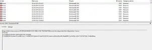

Il registro degli errori di Windows dice nulla a riguardo?
%windir%\system32\eventvwr.msc /s
Non ho Win10, ma in genere si riesce a copiare la descrizione dal tab Generale ed altre info da Dettagli.
Non considerare ogni singolo errore riportato in Eventi Amministrativi, però: guarda se ne appaiono di nuovi dopo l'apertura di cmd.exe (fai un refresh).
La voce DistributedCOM 10001 e passata da 62 a 86 dopo la tentata apertura di CMD e il refresh
Allegati

Mm ok, ma serve qualche dettaglio.
Non c'è una vista di tutti gli eventi ordinati per data?
Dovresti:
- 1 guardare la data dell'ultimo errore registrato.
- 2 aprire cmd.
- 3 fare subito il refresh della lista e copiare qui i nuovi errori.
Comunque il prompt che non si apre è un problema strano che non ho mai visto prima..
(magari il file cmd.exe è corrotto e si può ripristinare\copiare? mah)

La prova con sfc non la posso fare ora, ma ti allego questo screenshot dopo il refresh
