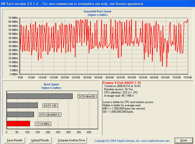

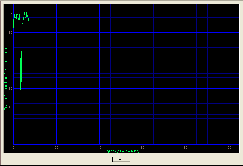

I benchmark però sono pietosi. HD Tuch mostra un andamento a singhiozzo, mentre winbench si limita a mostrare il basso transfer. Non capisco.

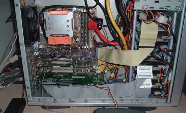

Non so più cosa pensare. Appena posso proverò a cambiare i cavi. Non vorrei che creino interferenze tra di loro dato che sono praticamente uno sopra all'altro
