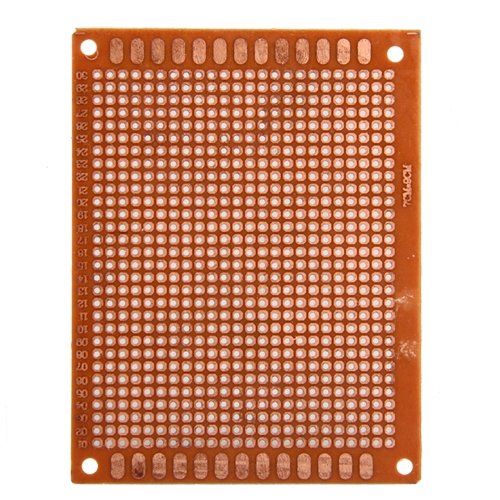

Quindi io devo prendermi una basetta tipo questa:
Nel caso per meno di 4€ ss inclusa sarebbe molto buona. Poi magari mi piacerebbe trovare un modo per mascherarla o occultarla bene in un qualche modo. I led sono sleevati quindi nessun problema, ma quella nel caso la dovrei mimetizzare bene. Volendo potrei provare con un box per hdd da 2.5" o per SSD, faccio i buchi con un dremel per i fili e dovrebbe andare

Allora la basetta millefori la trovi sicuramente nel negozio di componentistica. Idem per i connettori maschi. Se non hanno proprio quelli delle ventole, qualcosa di simile e ugualmente funzionale c'è.
I cavi del molex sono un filino troppo panciuti, ma vanno bene comunque.

-non sono un esperto, però direi che con la millefori io debba infilare i cavetti dentro i fori appunto, e saldarli assieme (+ + + +... e - - - - -....) da sotto mentre sopra collego il connettore a 3 pin per i led orientato nel verso giusto. Fin qui giusto? Poi all'estremo superiore del circuito faccio arrivare il + che esce da un laterale dell'interruttore mentre da un estremo inferiore del circuito faccio arrivare il negativo (uno dei due cavi neri) del molex giusto?
Ora, siccome dove abito io molte cose sono difficilmente reperibili, la piastra la trovo online, ma i connettori 3 pin ed i cavetti non riesco a trovarli. Forse sbaglio parole di ricerca io, ma almeno i cavetti, anche se li vedessi non li riconoscerei, mentre i connettori non li trovo proprio :oogle:
ta la settimana.
Dunque i connettori tre pin li fai passare attraverso i fori della basetta. Ovviamente il connettore sarà sulla parte dove non vedi il rame mentre il pin sarà dalla parte del rame in modo tale che tu riesca a saldare il connettore sul cerchiolino. Prima procedi nel saldare tutti i connettori. Una volta saldati colleghi con dei cavetti (o del filo rigido) i + con i + e i - con i -.
Il meno, come hai detto bene tu, poi va al molex diretto. Il più invece va nel pin centrale dell'interruttore e poi da un laterale va al molex. L'interruttore lo puoi prolungare in modo tale che ti arrivi sul top del case, sul retro o dovunque tu voglia.
