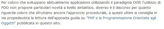

Cosa c'entra programmare in ogetti o non , con PDO o mysql/i etc..?
Puoi programmare in oop a prescindere da come fai chiamate e query a mysql.
Guida all'utilizzo di PDO | PHP | Mr.Webmaster
