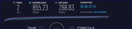

allego test del pomeriggio e della sera

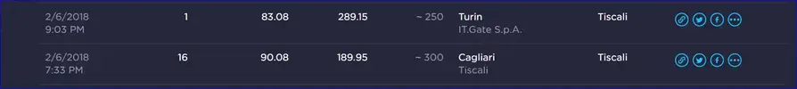

allego ultimo test di ieri sera come vedete va sempre piu scemando
questo solo negli ultimi 15 giorni prima tutto ok
