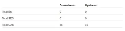

Mi sono dimenticato come uno scemo di postare l'ultima parte relativa agli errori ES,SES e UAS :look:
Eccola qui : Screenshot_125.webp
Eccola qui : Visualizza allegato 257118
Le statistiche sono buone e la linea non è per niente rumorosa.
Gli errori UAS indicano problemi sulla piastra.
Il guasto può risolverlo solo TIM, ma sarà difficile convincerli a fare una verifica in loco.
