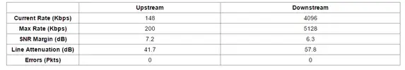

Sono cliente Tiscali (piano 20 Mega, solo dati) da circa 4 anni, e seppur la connessione non sia mai stata eccellente (circa 5-6Mbps) nelle ultime settimane i problemi sono aumentati.
Controllando il profilo tecnico attivo tramite MyTiscali risulta 4M ULL, mentre come SNR/Attenuazione:
Facendo una rapida verifica tramite il numero di un vicino ho appurato di stare a circa 4Km dalla centrale, e con un controllo tramite un tool online i parametri SNR/Attenuazione sembrerebbero confermare ciò. A questo punto mi pare di capire che anche cambiando tipo di profilo non dovrei avere grandi speranze, quindi sto considerando un passaggio alla Ultrafibra Fastweb.

prima pero sistema l'impianto di casa hai dei valori assurdi controlla le prese e vedi se ci sono cavi ossidati collegamenti mal fatti o condensatori e soprattutto sei attestao sulla prima presa dell'impianto?

Si ma se con l'impianto messo così male mette la fibra per me manco 20 mega prende avete visto che attenuazione assurda ha ? Non è possibile che siano entrambe sopra i quaranta e quasi uguali!

si vabbe però prima di attivare qualsiasi linea conviene sistemare quell impianto 40 e rotti e 50 e rotti di attenuazione sono MOSTRUOSI
attento perchè l attenuazione che ha ora in ADSL è derivante dalla distanza casa- centrale , con la FTTS invece la dslam è nell armadio non in centrale percui secondo me una 50mega la dovrebbe prendere !! non è il massimo lo so ma rispetto ad ora è comunque un ottimo traguardo
so che la fttcab o ftts o come la vuoi chiamare arriva con la fibra fino all armadio ma per avere 4 mega di portante con 60 di attenuazione quanto credi che il nostro amico possa essere distante dalla centrale? è vero che recupera un sacco di metri com'è vero che nonostante questo ha grossi problemi
con 60db di attenuazione sarà almeno a 4km dalla centrale

è proprio questo il punto se è come penso non è cosi , con 60 db è gia tanto se vai a 1 mega , lui va a 4 aggiungici l'attenuazione in up oltre i 40 e vedi che una volta risolto il problema sicuro scende tantissimo
si ma se in casa non ha problemi e tale problemi sono nella tratta difficile che li risolvano !! ce solo da sperare che sia nella tratta primaria il problemi almeno passando alla FTTS lo elimina del tutto
