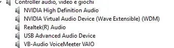

Questi invece sono i miei driver audio. non saprei proprio che fare.
Ho giá provato a disintallare qualsiasi di questi e reinstallarlo.
Ti posso dire che un tipo su reddit mi ha detto che, si, il mio pc non lo individua a dovere poiché il suo blue yeti viene visto come "Blue yeti" dal sistema.
