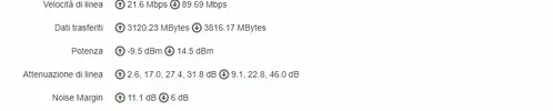

Buongiorno a tutti,
Cerco di spiegarvi il mio problema:
A fine 2017 sono passato a TIM per beneficiare della fibra che tanto attendevo con 100/20.
Tutto ok, poi sono passato alla 200Mb a Gennaio dato che il cabinet era stato aggiornato e la mia velocita' effettiva di speedtest e' di 130/20 fissi in tutte le ore della giornata.
Tutto andava bene fino a una settimana fa, quando mi sono accorto che i download erano piu' lenti del solito. Infatti, facendo lo speedtest i risultati sono 75 (un po ballerino) e 20.
Ora, dato che prima la velocita' era di molto superiore vorrei capire il motivo di questo enorme calo!!
Metto di seguito i dati della linea presi dal modem:
Ho gia' chiamato la TIM che mi ha aperto una segnalazione e devo fargli sapere in giornata se qualcosa migliora dopo che la ragazza al telefono mi ha riferito di aver fatto un aggiornamento. Io sono un po dubbioso sul miglioramento pero'...
A mio parere se prima andava tutto ok ora non vedo il motivo di questa velocita' !
Aspetto vostre delucidazioni e spero di aver postato tutto in modo corretto.
Grazie mille a tutti anticipatamente
Simone

A me sembra diafonia.
Ma sei sopra la banda minima garantita e TIM difficilmente ti aprirà un ticket.
Il ticket me lo ha gia' aperto, devo solo chiamarli in sostanza ed insistere.
Beh scusa, fino pochi giorni fa andava tutto bene... capisco un calo graduale ma cosi grande..

Al di là delle congetture, ti dico che anche solo una nuova attivazione può comportare fino ad un dimezzamento della banda negoziata.
Questo perché, purtroppo, le coppie non dispongono tutte di un corretto grado di isolamento.
Per cui, il ragionamento dell'overbooking reggeva in ADSL (e, soprattutto, in Wholesale).
Con VDSL2 e, soprattutto, FTTH, non si va ad agire in questo modo.
Poi, che alcuni "tecnici" tentino di liquidare il cliente andando a declassare la linea, questo è un modo del tutto scorretto di risolvere i ticket.
Ma non sono certamente le direttive impartite dall'ISP, quanto, piuttosto, iniziative personali di gente che non ha voglia di sbattersi per fare degnamente il proprio lavoro.
