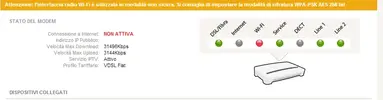

ecco lo screen di cosa succede durante le disconnessioni
Dai valori l'armadio è abbastanza lontano, ma nonostante questo hai valori molto buoni, molto superiori alle aspettative.
cmq se all'assistenza hanno già individuato il problema, nell attivazione del tecnico, vedi se riescono a risolvere abbastanza in fretta, di problemi a livello di linea non ce ne sono
è quello che mi domando, in teoria alcuni dicono che è disattivo, ma altri continuano a dire in realtà la linea funziona perfettamente, non so che dire sinceramente, aspetterò fiducioso, ma sono un pochino demoralizzato...
dopo 2 giorni, domani il terzo e dopo un problema ai nas in centrale con relativo messaggio alle 8 del mattino che diceva che il guasto era risolto, un accusa da parte di un operatore che la colpa era della mia scheda di rete e altre centinaia di segnalazioni mi ritrovo punto e a capo, la linea continua a cadere, ho provato a connettermi via wifi per cambiare scheda di rete e dimostrare che il problema non era il mio pc, disabilitato il wifi a 5 GhZ sotto consiglio di un operatore, reset del modem e test vari ancora continua a cadere, la sera noto che i crash invece di essere ogni 10 minuti sono ogni 40 minuti, ma la situazione è comunque ingestibile.
Oltretutto sono anche amareggiato dal comportamento di certi operatori che mi consigliano di rimanere come sono visto che la linea non ha problemi e l'intervento tecnico me lo farebbero pagare, ho provato a connettermi via wifi con il cellulare, ma evidentemente il telefono trova problemi a connettersi visto che a 2 metri dal modem mi restituisce la dicitura "connessione internet debole evitata".
A questo punto io non so proprio dove sbattere la testa, se non facendo screenshot ogni volta che posso della pagina di gestione con relativa data e ora da mostrare al tecnico quando e se verrà, così da dimostrare che non mi invento niente, visto che al 1949/187 lasciano intendere che sia io a creare il problema... l'epopea continua...almeno quando avevo l'adsl mi sapevano dire qualcosa, ora brancolano nel buio anche loro ...
