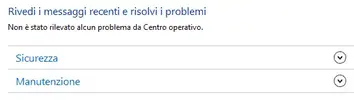

Ragazzi sono riuscito ad addentrarmi ancora più nei dettagli aprendo direttamente la finestra del Centro Operativo:
Quando è tutto ok: prima.webp
Nell'attimo in cui rileva il problema: dopo.webp
@Federico83: a quanto pare si tratta proprio di qualcosa riguardo all'antivirus. Utilizzo Nod32 Antivirus 5 e fino ad ora non ho riscontrato alcun malfunzionamento...
Ho carpito ancora un'altra informazione!
Visualizza allegato 51806
A quanto pare l'antivirus Nod32 (all'improvviso e per pochi istanti) smette di funzionare. Non so affatto come potrei risolvere questo problema, per cui mi sto attivando per seguire il consiglio di @Federico83 e provare un altro antivirus :)
