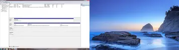

Comunque.... fai uno screen dei 2 come ti compaiono in "gestione disco".
ciao, grazie per la risposta, ok, allego copia della schermata che mi appare in gestione disco...

Ok. La clonazione non è venuta bene.
Devi portarti su ssd anche la piccola partizione di avvio da ca 350Mb.
Ti linko una cosa che ti chiarisce le idee sulla morfologia del sistema operativo: Bad Request
Cio che vale per windows 7 sostanzialmente vale per l'8 e seguenti, anche se la partizione di sistema è più grande (non 100 ma ca 350Mb...la riconosci perchè non le viene assegnata la lettera).
A questo punto io renderei raw nuovamente il disco ssd e ripeterei la clonazione delle (almeno) 2 partizioni [di sistema e del SO].
