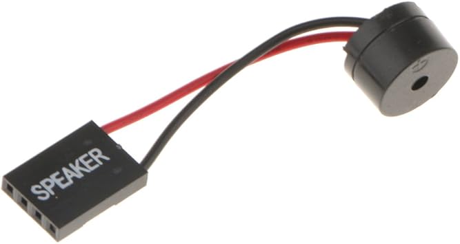

Hai un buzzer collegato alla presa speaker della scheda madre? le ventole accennano a muoversi quando premi il tasto power switch? Si accende qualche led diagnostico?

Procurati subito un buzzer/cicalino, e collegalo al connettore speaker, serve per diagnosticare il problema

eccomi di nuovo ragazzi, ho attaccato il cicalino alla scheda madre e ho riaccesi il pc. Il cicalino segna 3 beep corti. cosa può essere?
