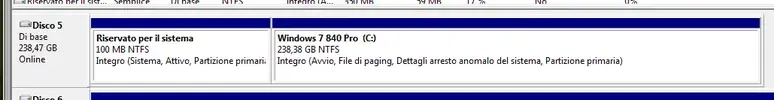

ciao ragazzi scusate se mi intrometto ma sapete che ho gli ssd nel cuore e specialmente i samsung :love:
ciao bob ascolta quando hai installato windows sull'ssd avevi altri dischi collegati???
dopo li hai tolti??
perchè se hai fatto così ha creato una partizione di sistema sull'altro disco invece che in se stesso e se poi lo togli windows non fa più il boot.... comunicaci gentilmente sta cosa.
puoi verificare in gestione disco. l'ssd deve avere la partizione solita più una piccola partizione da 100/300 mb se non c'è sei fritto come un pesce persico...
la partizione da 100 non c'e ma è anche una partizione non fondamentale e per quello che so.esistono vari metodi proprio per evitarla. Da cio che ho capito è indispensabile solo per l'encryption, ma se non la usi non serve. e comunque anche prima ( quando tutto non funzionava non c'era
a parte questo perche sono fritto? posso riformatarlo e ricominciare da zero non è un problema no?
e cmq grazie :) fammi sapere

allora bob... ascolta...
quella partizione a molti sta sulle balle... ma windows 7 e 8 (anche più grossa) la creano a forza.
non puoi non fargliela creare. puoi solo, una volta che la crea, eliminarla subito in fase di installazione. ti restano solo 100 200 mega non partizionati.
ti dà un avviso catastrofico ma in realtà non succede niente.
ma se ormai l'ha creata ed utilizzata quella partizione è INDISPENSABILE. Sia io che Serassone non so quante volte lo abbiamo detto.
Il trucco sarebbe, in fase di install, staccare tutti gli altri hd presenti. è sempre buona norma farlo.
in quel caso la partizione sarebbe stata sull'ssd stesso.
così invece la crea su un altro disco. in molti non lo sanno e si lamentano ma è così.
adesso invece la tua partizione potrebbe essere altrove e se scolleghi quel disco windows non esegue più il boot.
tu dovresti avere una situazione del genere:
se non è così al 99% è come dico io.
"sei fritto" era inteso non in senso eterno. ovvio.
dovresti solo riformattare l'ssd e scollegare tutto il resto.
fai questa prova prima di rispedire l'ssd in rma o cose del genere.
non ti costa niente.
windows 7 da chiave usb su ssd si installa in 5 minuti e mezzo ma mi raccomando scollega fisicamente gli altri dischi.
volevo solo evitarti lo sbattito di rispedire un disco magari anche funzionante :cav:
E fammi sapere se hai risolto poi ok?? :ok:

Zultan e Liupen : GRazie mille
alla fine sono riuscito ad rimettere tutto ok.
ho staccato tutti gli HD e ho reinstallato da zero windows 7, ma come ulteriore passaggio al momento di scegliere la partizione con Maiuslcolo + F10 ho lanciato diskpart eliminando il tutto e facendo un clean. A quel punto si è installato perfettamente creando la partizione da 100 mega e il tutto è perfetto- Grazie ancora per la vostra gentilezza e buon weekend
