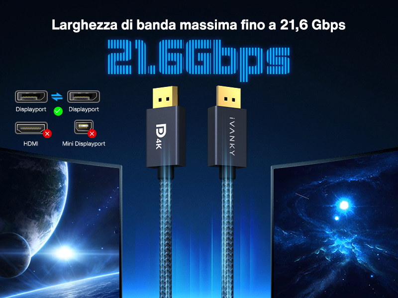

I due cavi per i monitor sono identici, ovvero questi ed avevo anche provato ad invertirli.
Pensi che con questi altri risolverei il problema?
Credo che tu abbia introdotto una problematica con 2 cavi testati a 21.6Gbps (quindi la banda massima della DP 1.2) per un totale di 4m. Ovviamente non ne ho la certezza ma quel test mi porta su questa strada.
Avevo pensato ad un altro problema (HDCP) ma il fatto che tu abbia avuto il segnale anche solo per un istante (me lo confermi, giusto?) mi ha tolto il dubbio.
Questi sono i cavi certificati VESA HBR3, quindi 32.4Gbps.
edit: ho letto ora del test a 120hz, questo mi conferma il sospetto.
