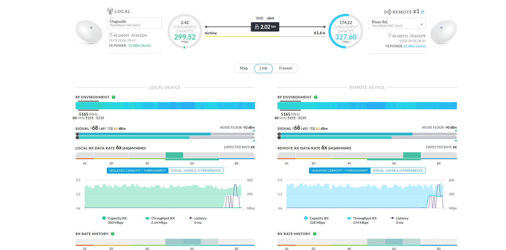

Già dalle foto si nota un altra qualità, mi informo se le hanno in magazzino grazie
Ci ho fatto ponti di 4km con le powerbeam... Vai sul sicuro ma serve visibilità ottica e di fare bene il puntamento come ho scritto prima
