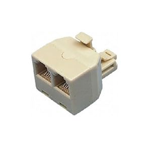

Non ho ancora l'adsl, posso provare a mettere uno sdoppiatore telefonico rj11 sulla presa principale tipo questo http://ecx.images-amazon.com/images/I/41m-QGkFZIL._SY300_.jpg e collegare i due telefoni e vedere se si escludono a vicenda ma comunque quando attiverò l'adsl intendo mettere il router sulla presa secondaria. Vorrei sistemare tutto sulla presa secondaria tripolare prima di attivare l'adsl con infostrada che fa un test di 10 giorni e se dovessi avere problemi su tale presa otterrei una portante inferiore.
a ok si potrebbe essere un idea
