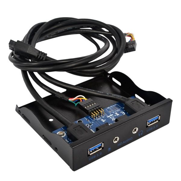

metti una foto anteriore del case, dove c'e' il pannello USB /Audio, una foto dove vanno i cavi di detto pannello sulla scheda madre.
la possibilita' e' che se USB 2.0 puoi sostituirlo con questo
se invece e' USB 3.0 con questo

Ecco la foto (vedete le due USB non funzionanti e il mio auricolare attaccato all'audio)
