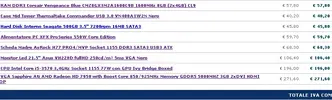

Ho modificato di poco la configurazione consigliatami per cercare di risparmiare il più possibile.
Questa è quella che è uscita fuori (700 + 100 per il monitor):

Se è possibile tagliare un po anche da questa è meglio, dato che vorrei inserirci un dissipatore per il processore.
Purtroppo la questione è sempre la stessa: spendere meno ottenendo il massimo, anche se come già detto, giocare al massimo non è una mia priorità. Tipo tagliando pure sulla vga senza ad andare a intaccare di molto le prestazioni
Ottima,visto che non fai overclock il dissipatore non è necessario,puoi risparmiare 20E sul processore prendendo un 3470/3450,inoltre ho visto delle 7950 a 250E,e se vuoi ti consiglio un sito dove puoi risparmiare abbastanza,si chiama tao.......computer

Ok. Il dissi non lo prendo, a meno che quello stock non faccia un casino infernale.
Detto questo un case alternativo quale potrebbe essere? E delle ventole supllementari servono effettivamente?
Il case è già al minimo e una ventola aggiuntiva la metterei (5-7€).
In compenso puoi prendere un i5 3470 (170-175€) e una MSI HD7870 (180-185€): sono già sufficienti per i dettagli alti in FHD anche coi giochi più pesanti (l'HD7950 probabilmente è troppo per te). ;)
Il dissi stock fa casino, ma lo proverei prima di bocciarlo definitivamente.
Vada per la 7870, ma delle msi mi posso fidare? in tal caso ho trovato questa sulla chiave:
VGA MSI R7870-2GD5T/OC Ati AMD Radeon HD 7870 Core 1050MHz Memory GDDR5 4800MHz 2GB DVI HDMI MiniDP
Che ventole posso prendere?
Come case alternativo intendo un case dalle sembianze diverse, non dal prezzo inferiore.
Sì, è un ottima marca la MSI.
Come case guarda anche il Cooler Master Elite 371 e come ventola puoi prendere una Artic Cooling f12 pro pwm.
Ok. Allora alla configurazione iniziale cambio il case la scheda video e aggiungo una ventola.
