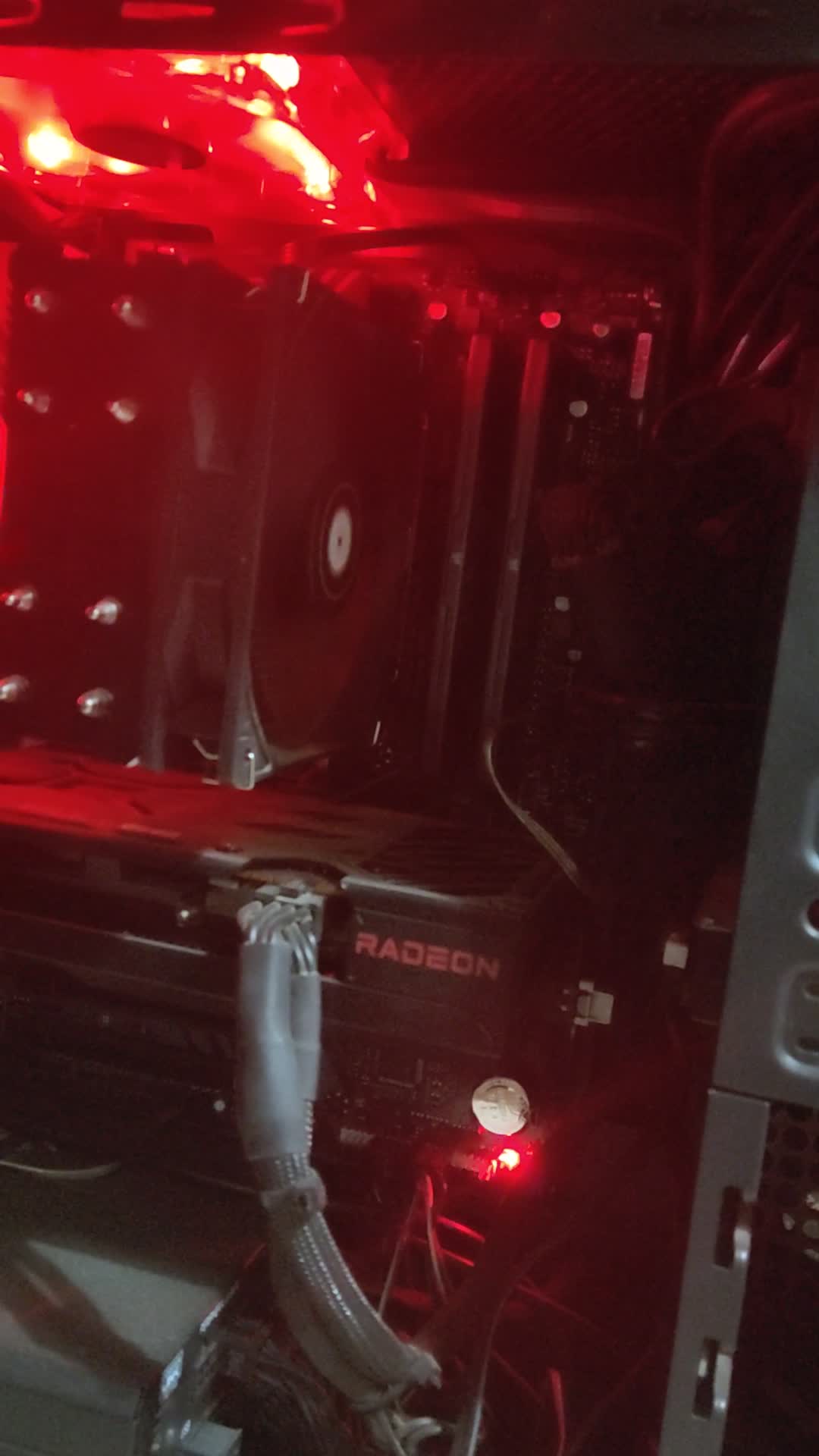

Salve a tutti, stamattina è mancata la luce come capita spesso nelle mie zone .
Nel pomeriggio ho provato ad accendere il PC e partiva tranquillamente ma non dava il segnale al monitor.
Guardo la scheda madre e noto che il led dram è acceso fisso mentre a intermittenza si accende anche quello della CPU, ho anche notato che nell'esatto momento in cui parte quest'ultimo, la ventola posizionata nella parte superiore del case si spegne.
Temo che con il blackout mi si sia fritto un percorso nella scheda madre, che cosa posso fare per capire se è così o si è danneggiato qualche altro componente?
Con il vecchio PC mi era successa una cosa simile e cambiando la posizione delle RAM avevo risolto, per ora non ho avuto tempo e non ho provato a fare nulla, se avete consigli ve ne sarei grato così appena posso mi metto a lavoro.
Qui un video per rendere l'idea
Sarà il caso di comprare un UPS? Tu che ne dici? Sennò qui ti tocca cambiare ogni 2x3. Avere ram messe come avevi fatto con la vecchia build SICURAMENTE non andava bene perchè il dual channel si ha mettendo i banchi necessariamente nel 2° e 4° slot a partire da sinistra. Questo per dirti che devi prevenire questi sbalzi di tensione che hai in casa altrimenti friggi tutto di continuo. Probabilmente ti ha fritto un banco di ram o uno slot sulla mobo, fai delle prove. Intanto procurati un UPS, consiglio un powerwalker VI 1000
Ok a quanto pare si è fritto uno slot delle ram, per adesso sto usando il pc solo con un banco inserito in A2 e va.

Lo slot andato è B2, come mi consigli di posizionare le ram e senza il dual channel avrò un calo delle prestazioni considerevole?
