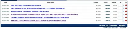

Ok, Allora io ti proporrei di andare su un amd perchè almeno cosi riesci ad avere un quad-core con una vga integrata decisamente più potente rispetto a quella di intel.
La soluzione sarebbe questa:

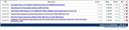

se invece vuoi rimanere su un i3, Si sfora un pochino (circa 30€ contando la spedizione)
Su entrambe (soprattutto su quella amd) ci starebbe bene un dissi after-market. Il raijintek aidos ti dovrebbe già bastare e costa 17€

Quindi mettendo come mobo la gigabyte ga-h97m-d3h e togliendo il case, il totale diventerebbe 302,60€
Cosa ne pensi invece di una Gigabyte GA-H81M-HD3 insieme ad un i3-4330?
Le mobo h81 sono pessime.
Se vuoi risparmiare, una soluzione intelligente, sarebbbe passare ad un pentium:
Non è tanto meno potente dell'i3, anzi per quasi 50€ in meno potrebbe essere la soluzione migliore. Ti ho messo anche un dissi after-market che qualora volessi mettere un i5 in futuro, ti tornerà mooolto utile. Non dovresti avere problemi con il tuo case perchè sulla pagina del cooler master elite 430 dicono che al massimo ci sta uno dissi di 163mm
