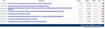

Ciao :) Io ho messo giù questa configurazione:
Visualizza allegato 30760
Avendo fatto la configurazione praticamente identica (apparte la scheda madre e l'hard disk che tu hai messo da 500gb) non posso che quotarla,lui ha messo la 7850 che ti consigliavo anch'io :D

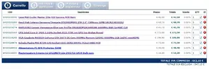

Io ho fatto così:
Scheda Madre AsRock B75 PRO3-M Socket 1155 Intel B75 DDR3 SATA3 USB3 MicroATX € 60,10 € 60,10 0,00%
CPU Intel Core i5-3450 3,1GHz Socket 1155 77W con GPU Ivy Bridge Boxed € 172,50 € 172,50 0,00%
Hard Disk Interno Western Digital Caviar Blue 500GB 3.5" 7200rpm 16MB SATA3 WD5000AAKX € 58,30 € 58,30 0,00%
Alimentatore PC XFX ProSeries 450W € 48,40 € 48,40 0,00%
RAM DDR3 Corsair Vengeance Blue Low Profile CML8GX3M2A1600C9B 1600MHz 8GB (2x4GB) CL9 € 41,90 € 41,90 0,00%
Case Midi Cooler Master Elite 430 Gaming ATX Nero € 42,10 € 42,10 0,00%
VGA Asus Ati AMD Radeon HD7850-DC2-2GD5-V2 DirectCU II Core 860MHz Memory GDDR5 4800MHz 2GB DVI HDMI DP € 217,50 € 217,50 0,00% TOTALE IVA COMPRESA : 640,80 €
TOTALE IVA ESCLUSA : 529,59 €
