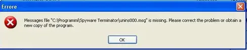

ciao ragazzi , stavo pensando che tutti questi problemi sono arrivati da quando ho installato terminator spyware 2012... magari non c'entra niente ma ho fatto la prova a disinstallarlo ma stranamente quando provo a farlo mi dice che è impossibile disinstallarlo e questa cosa è proprio molto strana ... mi spunta questo messaggio terminator.webp ho scaricato anche un programma per la disinstallazione forzata di programmi ma non sono riuscita a disinstallare terminator.. e non so come fare
ciao ragazzi , stavo pensando che tutti questi problemi sono arrivati da quando ho installato terminator spyware 2012... magari non c'entra niente ma ho fatto la prova a disinstallarlo ma stranamente quando provo a farlo mi dice che è impossibile disinstallarlo e questa cosa è proprio molto strana ... mi spunta questo messaggio Visualizza allegato 130721 ho scaricato anche un programma per la disinstallazione forzata di programmi ma non sono riuscita a disinstallare terminator.. e non so come fare
Forse non te lo fa disinstallare perchè è in esecuzione..
L'unica prova per eliminarlo sarebbe andare su start - esegui - msconfig, dai l'invio.
Vai sulla scheda Opzioni di avvio e spunti in basso modalità provvisoria, minima.
Dopo di che riavvii entra in automatico in modalità provvisoria, troverai il desktop leggermente diverso, vai su pannello di controllo, e vai sui programmi. A quel punto li provi a disinstallarlo.. Se dovresti riuscire e lo elimini
riapri msconfig e togli la spunta di modalità provvisoria, riavvii e dopo di che vedi se con quel programma eliminato si blocca ancora il pc
allora sono entrata in modalita provvisoria ho provato a disinstallare ma niente mi spunta sempre quel messaggio di errore, a questo punto dato che non ho mai avuto nessun problema a disinstallare un programma, credo che forse il problema sia proprio questo maledetto spyware terminator , cosa altro posso fare per liberarmi di questo programma ?
Non so, io avrei formattato... Oppure cercare su google programmi che forzano la disinstallazione di questi programmi che non vengono via facilmente
