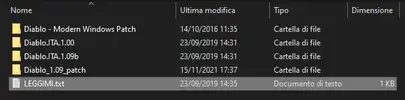

Nei file della patch italiana che si trova su Abandonware, ci sono queste cartelle.
Ho aggiornato il gioco alla 1.09 però si applica alla versione normale, non alla Belzebub.
Quindi come applico la traduzione alla versione Belzebub che rimane aggiornata alla 1.045?
non puoi giocare alla mod HD in italiano :( ci ho provato non ha funzionato
puoi giocare a belzebu in italiano
