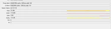

Hai una bella bestiolina di CPE LTE, io ho installato un paio di LHGG LTE6, ma il tuo dovrebbe essere decisamente più performante
Hai verificato se sta facendo CA e la qualità del segnale? Magari potresti riuscire anche a puntarlo un po' meglio
Da INTERFACES - LTE
Inoltre hai aggiornato sia ROS sia il firmware del modem LTE?
Da INTERFACES - LTE
Visualizza allegato 462528
Grazie dei consigli, ho gia fatto tutto tranne aggiornare il router piu che per dimenticanza (e pigrizia, ok, sopratutto per pigrizia) che per altro.
